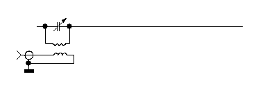

КПЕ и пара катушек моего Фукса, весят меньше, чем бухта RG58. Да, КПЕ крутить нужно, но при этом, накручивается абсолютно любая частота. Т.е. с двумя катушками, весь КВ диапазон перекрывается. Вполне нормально отвечают отовсюду, при том, что больше 30 ватт не включаю. Забрасывается на ветку легко. Вполне сравнимо по работе с той же inv V. Было дело, специально сравнивал висящие рядом.

Странно! Про какие КПЕ идет речь!?
В моей антенне Балун 1х64 + провод 9 метров + катушка + еще 1,5 метра
И вся это лабуда прекрасно строиться на 10/20/40 м диапазоны без всяких КПЕ.

Я понимаю, что доказывать безграмотным людям без образования, что настроенная в резонанс антенна мягко говоря, несколько лучше луча произвольной длины с тюнером, который данные персонажи десяток лет называют фуксами.
Я, разумеется, хорошо знаю и в курсе, что с Фуксом большая путаница, ибо этим называют всё без разбору, отдалённо напоминающее по виду. Есть смысл, для начала разобраться о чем речь, прежде, чем так бурно реагировать, ибо настроенная в резонанс антенна и есть. И частоту этого резонанса можно легко менять поворотом КПЕ. И на этот "гвоздь" "безграмотным" отвечают со всех континентов, на 5 - 30 Ватт голосом. Могу продемонстрировать, кстати, и резонанс и работу антенны.
У меня работает такое:
Fuchs.GIF [ 627 байт | Просмотров: 11300 ]
