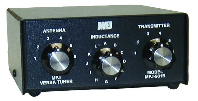

Уважаемые коллеги! Подскажите какой ручной тюнер подойдет для согласование с антенной инвертированный диполь рассчитанной на 20-40-80 метров? С проходным каналом чтобы можно было работать с этой антенной без настройки КСВ в тех ее диапазонах, а в ручную настраивать тюнер только на 160 метров?

MFJ-901B - Антенный тюнер. 1.8-30 МГц, 200 Вт PEP.
А этот имеет режим "обхода"?

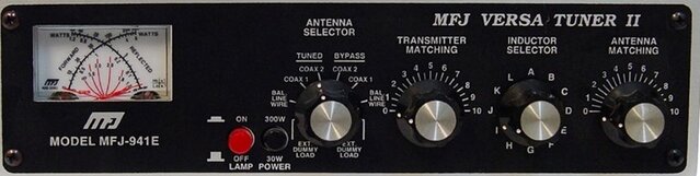

СообщениеДобавлено: Чт 09 окт 2025 13:20
Нет, этот не имеет режим "обход". Вот на фото этот имеет. Если на СУ будет написано "BYPASS", то значит есть режим обхода. Если Вы уже купили тюнер без "обхода", то можно установить внешний переключатель.

СообщениеДобавлено: Пт 10 окт 2025 00:30
MFJ-941E - один из неплохих ручных тюнеров. Диапазон входных сопротивлений широкий. Вход для верёвок есть. Байпас есть.
