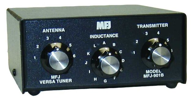

MFJ-901B - Антенный тюнер. 1.8-30 МГц, 200 Вт PEP.
А этот имеет режим "обхода"?

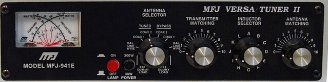

СообщениеДобавлено: Чт 09 окт 2025 13:20
Нет, этот не имеет режим "обход". Вот на фото этот имеет. Если на СУ будет написано "BYPASS", то значит есть режим обхода. Если Вы уже купили тюнер без "обхода", то можно установить внешний переключатель.
