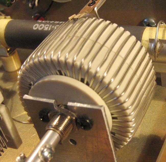

А как он работал до того, как родной ползун отвалился? Нормально строил? Не искрил конденсатор? Грелся?
Любопытно просто.

не дымился это знаю......видимо не сидел на тангенте по 10 минут.... :D а тут как заболтались что дым повалил.....

R1ADA писал(а):
ËÀÒÐ ñî âñåìè ïðåëåñòÿìè - ðàáîòàåò äåñÿòèëåòèÿìè.
Ïðîñòî Âàì íå ïîïàäàëèñü ËÀÒÐû ñ òî÷íî òàê æå ïåðåãîðåâøèìè âèòêàìè (êàðêàñ òàì, ïðàâäà, íå ïëûâ¸ò) - ó íèõ è òàê îáû÷íî äèôèöèò ìåäè, à åñëè îäèí âèòîê ïîñòîÿííî çàêîðî÷åí (ðîëèêîì èëè ù¸òêîé), òî îí äîïîëíèòåëüíî íàãðåâàåòñÿ, è ãîðèò ìåñòî êîíòàêòà, äóãîé, âïëîòü äî ðàñïëàâëåíèÿ ïðîâîäà.

Луженая медь в катушке согласующего контура - это очень плохо. Потери большие на ВЧ и соответственно греться сильно будет, даже при 50-100 Вт.
Наилучший вариант конечно посеребренная медь от 1 мм диаметром.
Ведь ВЧ токи по наружному слою проводника распространяются.
Пишите китайцам которые это придумали....
Изначально катушка намотана посеребренным проводом, (во всяком случае как я помню этот тюнер) а задымилась, как я понимаю, после облуживания..
Что и должно было случиться. Правда скажем прямо - катушка и была слабовата, контакт вовсе непригоден - ее все равно нужно было переделать. Для нижних диапазонов ее хватало, а на выше (если пробовали) - обычно оставался незамкнут всего 1 виток. Оно и очевидно - не делается одна катушка на все диапазоны..

Какое это нафиг серебро????? это луженка обычная. и бегун тоже был родной ваще чисто медный.
Кстати, кому еще интересно, - приложил фото катушки от такого тюнера - отмечу также, что и остальные соединения внутри выполнены таким же проводом. Так, что "луженкой" катушка становится уже после "любительского" вмешательства. А вот "непаянный" провод от этой катушки вполне сгодится для дальнейшей переделки конструкции.
Конечно интересно. Увидел "родной" ползунок. Жесть :D
