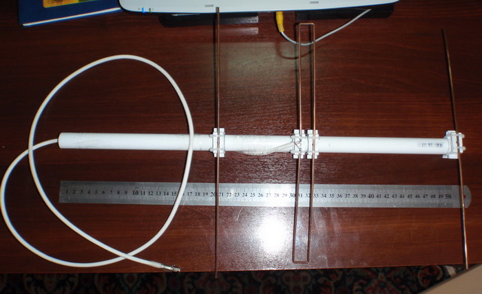

есть волновой канал на 70 см.
73! UA1AAY
а размеры? и какой разъем?
73! SP-175. Дмитрий.
 Заголовок сообщения: Re: нужен совет...
СообщениеДобавлено: Вс 22 май 2011 12:22
Сообщений: 473
Разъем SMA-m я ее как раз с vx-6r и использовал. Канал настроен на 435, но его легко можно перестроить с помощью КСВ-метра и на 433. Все элементы двигаются по буму, закрепляется с помощью пары витков изоленты на буме или скотчем к буму. Антенну можно разобрать полностью. Длина кабеля 1метр.

ксв-метра нету, да я думаю не страшно.. как можно у вас ее позаимствовать? :oops:
СообщениеДобавлено: Вс 22 май 2011 20:31
Сообщений: 473
У меня есть риски на буме на 435, а на 433 нужно рефлектор подвинуть от вибратора см на 3-4
Мобильник мой у Вас в личке, звоните - состыкуемся.
