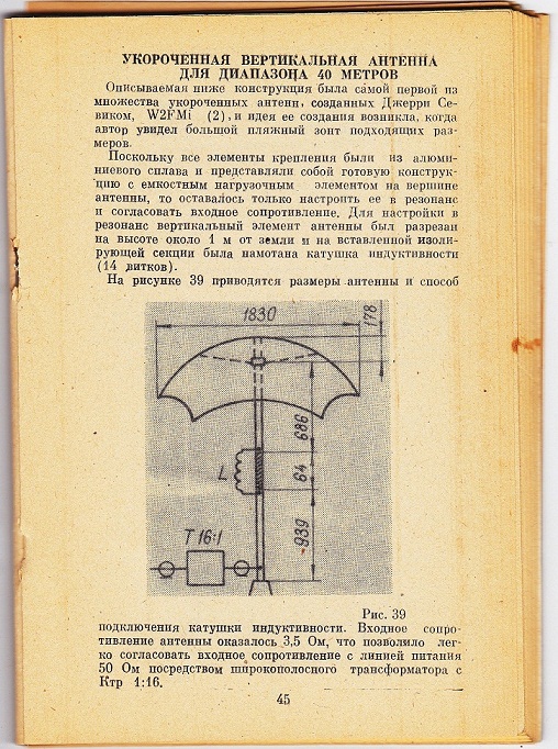

Антенна №10 ...
IMG.jpg [ 148.93 Кб | Просмотров: 15600 ]

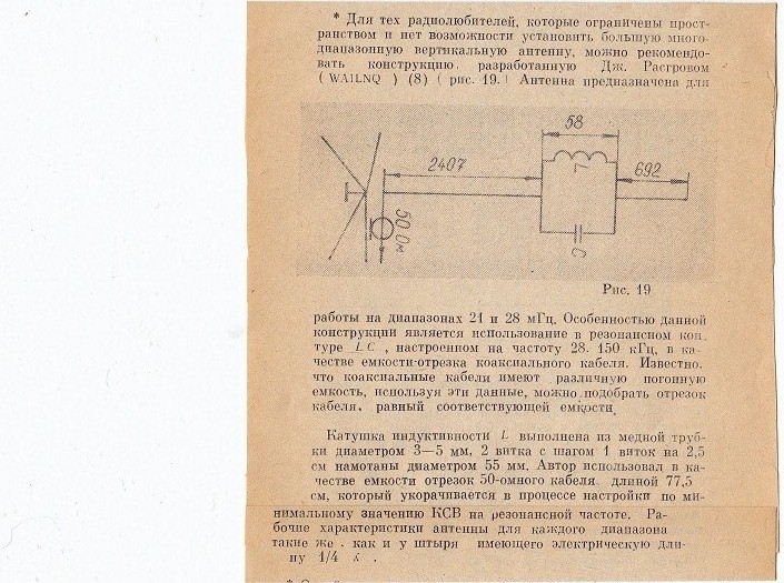

Антенна № 11 ...
При использовании кусочка каоксиального кабеля СУ ( может быть любое . К стати есть несколько оригинальных схем СУ. кому это нужно - спрашивайте, дам ссылку , или нарисую здесь ... ) устанавливается на подоконнике ...
Очень удобна для повторения тому, кто живет в середине дома высотной многоэтажки ...
Не применяя, конечно, КИЛОВАТТ и, имея ЗАЗЕМЛЕНИЕ по ПУЭ, помех TV и радиоприему соседям ... не будет!
Автор не сообщает, правда, как и работает ли она вообще на других диапазонах. Но, думается, что при использовании СУ это вполне возможно ...
IMG_0001.jpg [ 232.17 Кб | Просмотров: 15597 ]

Насколько я помню, там вовсе не 600+400j ом. Активная часть намного меньше и для согласования inv-L нужна всего лишь емкость между центральной жилой и антенной, где-то в сотни пикофарад (зависит от диапазона).

Немножко не так. :wink:
Емкость фиксировано укоротит электрическую длину полотна ( а, если она одна, или не переменная, т.е. применяться будет только для одного диапазона, то какой смысл в ее включении. Антенна автором и так предложена только для 160м. ), лучше применить универсальное СУ, которое включить в указанные на рисунке 2 точки ,
или применить обычный тюнер (это то же в известной мере СУ ) ...
И тогда можно испытать в работе не только, как у автора, только на 160м., но , не забывая о хорошем заземлении по ПУЭ,
и на других диапазонах ...
