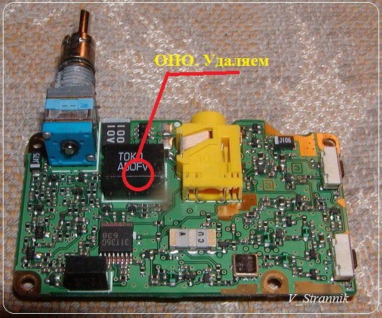

Подскажите пожалуйста кто может взяться за ремонт портативки vx-6r.
Описание проблемы:
Не открывается шумодав в диапазоне 70 см. Он все время закрыт, но если его принудительно открыть корреспондента слышно. В диапазоне 2м с шумоподавом проблем нет.
- Сборс до заводских настроек не помог.
- Алексей Алексеевич из Сайлекс не взялся, т.к. там плотный монтаж.
- Трансивер отправляли в Москву на ремонт, но там в Yaesu развели руками и сказали, что нет запчастей (дело было сразу после наводнения в японии и остановкой завода YAESU).
Заранее спасибо.
73! UA1AAY

Мне подсказали, что это очень распространенная проблема (с шумодавом) у VX-6R. Обычно лечится заменой полосового фильтра по схеме CF2002 тип: ALFYM450F или CFWM450F. Но их пока не найти в магазинах и интернете. Практически не продают эти фильтры.
Фотография взята отсюда http://www.radioscanner.ru/forum/topic39008-2.html
udalaem.jpg [ 159.87 Кб | Просмотров: 24125 ]

Фильтр TOKO выковыривается из любой LPD портативки сданной на запчасти например на Юноне. Там они есть. Я посмотрю завтра (уже сегодня) на работе, у меня лежали 2 убитых vector-а military там "оно" есть.
 Заголовок сообщения: Re: Ремонт vx-6r
СообщениеДобавлено: Ср 28 мар 2012 11:38
У себя в закромах нашёл TOKO A50FM точно такого же размера и расположения выводов
если надо, пересечёмся, я отдам за так.
Если захотите доверить с ремонтом, могу старый убрать, новый впаять...
За сим в личку.

Обычно проблема у обладателей VX-6R с шумодавом заключается в том, что станция со временем начинает "шипеть", т.е. шумодав перестает закрываться. И лечится это заменой вышеуказанного полосового фильтра. У меня проблема обратная. В диапазоне 70 см шумодав закрыт и никак не хочет открываться.
Огромное спасибо Владимиру UA1AVA, подарившему мне фильтр. Но после замены, к сожалению, проблема сохранилась, даже после сброса настроек меню и процессора.
Будем искать дальше...
73! UA1AAY

UA1AAY если посмотреть VX-6R Techical Supplement на странице N8 параграфы (6) First intermediate Frequency и (7) Squelch Control. Сигнал WIDE. И схему на стр.N27 то появляются некоторые предположения. Может там посмотреть?
