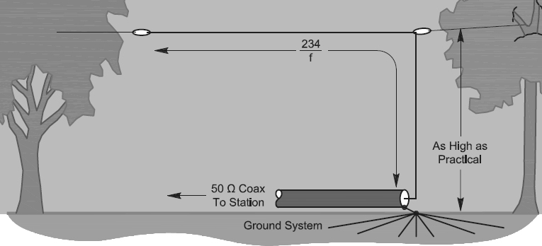

Кто подскажет хорошую, простую конструкцию на 160м для DX?
 Заголовок сообщения: Re: 160m
СообщениеДобавлено: Вс 17 фев 2013 02:15
Inverted L
http://www.n4lcd.com/wireantennas/81-In ... r_160m.jpg
 Заголовок сообщения: Re: Антенна на 160m для DX
СообщениеДобавлено: Вс 17 фев 2013 02:45
Женя, а если по этой формуле пересчитать на 80 м? Не в курсе?
81-Inverted-L_for_160m.jpg [ 56.88 Кб | Просмотров: 22581 ]

А так, кидай провод на дерево, желательно повыше, да согласовывай снизу. В твоих условиях особо на 160 метров не развернешься, четверть волны 40 метров, изучатель должен быть сравнимой длины.
Да хоть на 10.
Я в свое время такое вешал не по формуле, а просто четверть волны изгибаешь как удобнее. Ну и радиалов побольше, конечно.

Плохо посчитал. Точнее калькулятор глючный.
На 160 длина стороны 40 метров.
