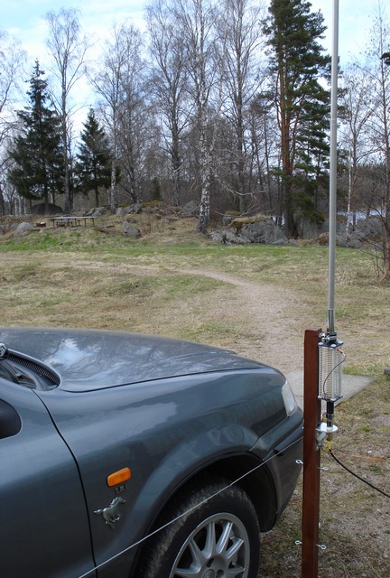

Прошла тест в полевых условиях моя MFJ-2286. Если коротко, оценка 5! Ставил на короткой опоре (70 см от земли) Из четырех радиалов использовал три, так просто было удобнее. Работал с береговой черты 4-х озер Выборгского и Приозерского районов. Ветровую нагрузку антенна держит нормально. За счет приличного диаметра антенна довольно широкополосна. При SWR 1.2-1.3 одной настройкой тюнера перекрывает на 20-ке весь телеграфный участок + практически весь телефонный! За три дня провел порядка 100 связей СW и SSB, мощностью от 5 до 30 ватт. Больше не "качал", берег внешний аккумулятор емкостью 40Ah. Отвечали практически все, кого звал. В активе с хорошими рапортами (58-59) QSO c ЕU, Скандинавией, 9 и 0 районами РФ + JT, CU, CN, OX, 4X. C RST 56-57 принимал JA, W, VE. Уверен, что на полные 100 вт "достал-бы" и до них. Слышал много европейских QRP станций. Провел архи-приятные CW QSO с EM70ll и LZ1IF, которые работали мощностью в 3 и 1 ватт!
p.s.
Хэмам-рыболовам : вода холодная, до сих пор берет налим! Остальной "хишшник" вялый :cry: . Плотва "шершавая". Под берегом активна красноперка.

to RD1AP:
Таблица есть, но пока в черновых записях. Не знаю, есть-ли смысл ее выкладывать. Дело в том, что перед поездкой штатный "паук" из 4 жестких резонансных радиалов длиной 4.2 метра я снял и поставил для удобства 3 мягких по 5.2 м. от старой базовой GP. Соответственно таблица резонансов и характеристик антенны индивидуальны. Тем не менее, общую предварительную инфо могу дать:
- антенна легко строится на всех заявленных диапазонах, начиная с 40 м.
- без использования СУ SWR на всех диапазонах не > 3.2
- R от 16 до 24 ом
- самая низкая F= 5.800 мГц (работает вся катушка)
- перемещение на 1 виток нижней части катушки изменяет резонансную частоту антенны в среднем на 100 кГц, далее немного иначе, системы пока не уловил. Обработаю черновые записи, их несколько (с разных мест стоянок) может найду четкую зависимость.
73! {as_gotow02}
