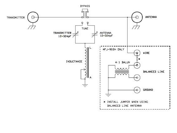

Юра,я сейчас присоеденил антенный тюнер MFJ-902,между антенной и приемником-о чудо,вещалка пропала!Что это?Как это?

ошибка, при использовании тюнера, питание на антенну не подаётся, так как там 2 КПЕ последовательно стоят. Попробуйте как ранее, но используйте аттенюаторы на алинке.

Я тюнер подсоеденил к приемнику,антенну к тюнеру.Питание на антенну идет!Так что Юра,все правильно!

может на тюнере БАЙПАСС включен? Пробуйте на алинке -10, -20 Дб понизить,

При включении байпасс вещалка появляется.Интересно,в чем все-таки причина?

умничать не буду, ниже схема тюнера, если знаете как течёт постоянный ток, то думаю вопросов не возникнет. А диоды по входу - это правильно.

Дмитрий, если тюнер стоит после коробочки в которой подключается питание для антенны, то это нормально. Антенна-кабель-коробочка-тюнер-приёмник. В ином случае на антенну не будет поступать ток необходимый для её работы, при этом она будет даже что-то принимать но без усиления. Я бы ещё попробовал уменьшить антенный эффект кабеля, заземлив его и сделав запорный дроссель на крыше смотав сам кабель витков 20-30 в бухту.
