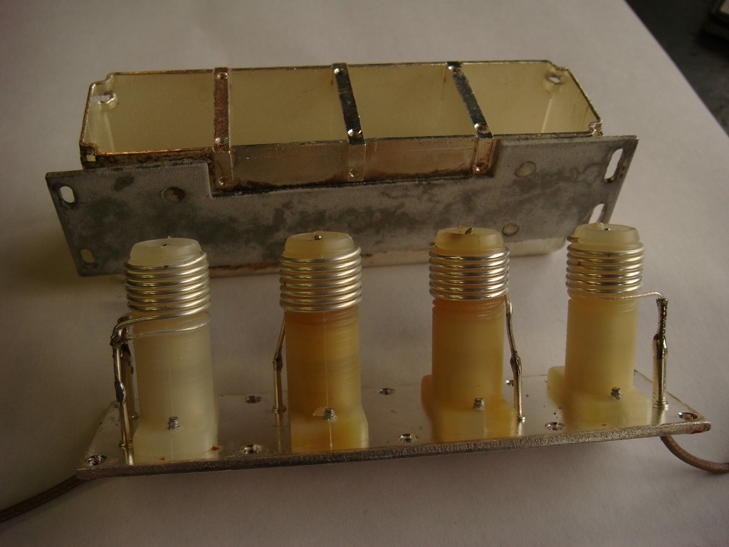

Решил после МШУ поставить такой фильтр, но перетянуть на 2 метра не получилось. Сердечники вкрутил до конца но полоса пропускания приблизилась только к 154 МГц. Нужно перематывать спиральные резонаторы. В общем несколько вопросов. Если намотать медным проводом в эмали, насколько плохо? Продаётся-ли посеребренный провод для этих целей (попадаются для ювелирных изделий)
Может у-кого остались запасы с прошлого века, интересует посеребренный провод диаметром 0.9-1.0мм.
Также интересует маркировка провода.
Комментарий к файлу: После.
out-3.pdf [18.07 Кб]
Комментарий к файлу: До.
out.pdf [18.75 Кб]
Комментарий к файлу: Фильтр от радиостанции FM301-160D
FM301.jpg [ 190.77 Кб | Просмотров: 20502 ]
