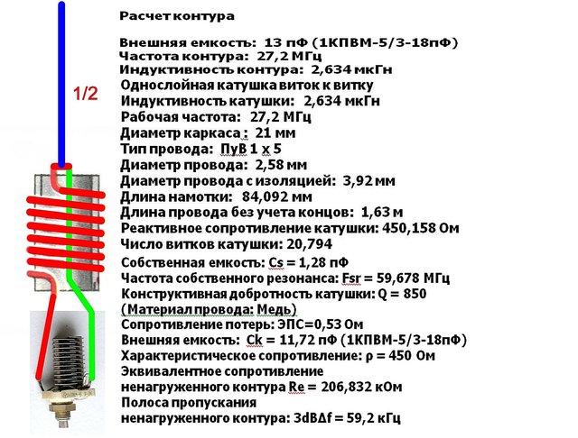

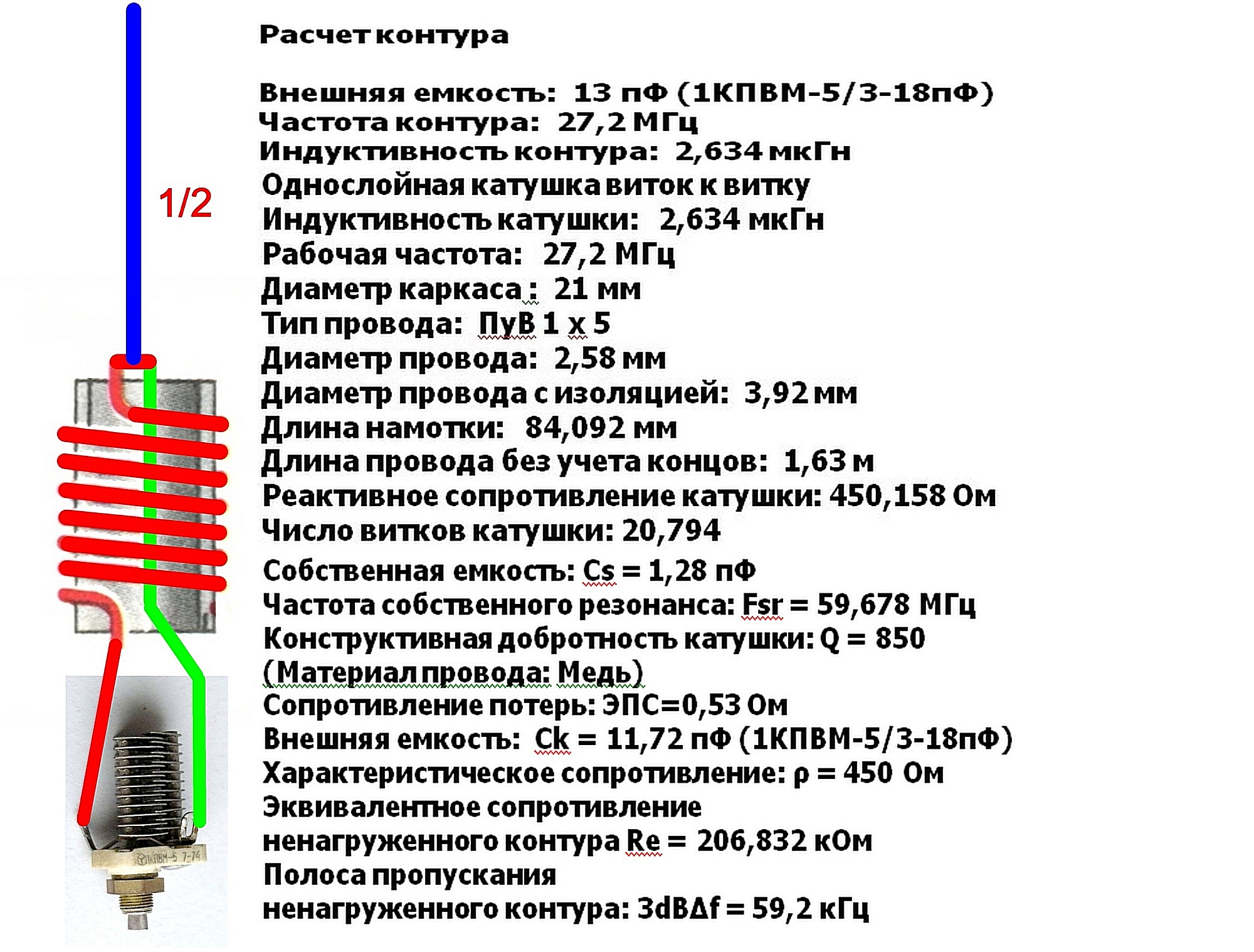

Как то так...
Буду признателен если мои подсчёты кто-нибудь проверит.
Считал в Coil32, проверял в калькуляторе Томсона на каком то сайте, вроде всё верно, но мало ли. Первый раз Фукса ваяю.

В архиве файл с полными данными подсчётов контура и контурной катушки.
И такой ещё вопрос, читал, что рекомендуется использовать маленький противовес, но в большинстве случаев, хватает корпуса КПЕ. В моём случае корпус у конденсатора 1кпвм-5 отсутствует как факт... что делать?

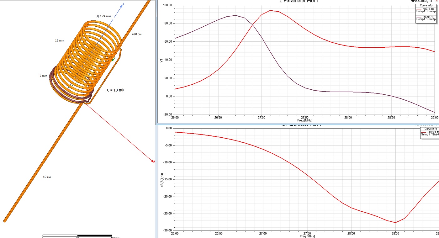

Смоделиррвал параллельный контур, результат близкий. Fres=26.657 MHz, эквивалентное сопротивление ненагруженного контура 375 кОм.
Чтобы сдвинуть резонанс на 27.2, ёмкость 13.06 пФ, т.е. частота резонанса очень чувствительна к ёмкости C. Индуктивность подставлял Вашу, 2.634 uH.
Число витков n меняется в зависимости от расстояния между витками. При расстоянии между витками 3.92 мм , витков 31.75, а при расст. 3мм - n=26, при расст. 2.5мм - n=23. То есть Вам нужно подобрать число витков от 21 до 32, или сдвигать - раздвигать витки, меняя параметр "расстояние между витками". До настройки катушки на индуктивность 2.634 мкГн, можно использовать векторный анализатор (взять у знакомого).
На рисунке не помечен виток связи - видимо, будет поверх удочки (тему на cqham про " практику ант. Фукса" читал). Противовес около 0.05-0.1 длины волны (около 80см) нужен к этому витку связи подключить к оплётке кабеля, т.к. противовес расширяет полосу. Сам же коаксиальный кабель должен быть снабжён запорным дросселем (12 витков коакс.кабелем снижения на ПВХ трубе Ф=6см).

Я тут ещё вот думаю, 1/2 по Ванееву надо делать как 1/2,1 то есть малость короче чем пол волны. Слова радиолюбителя способного настраивать антенны и передатчики без антенных анализатор, а лишь по лампочке по мне так заслуживают внимания и уважения. Так что буду делать полотно не 5,30 как собирался, а 5,25 метра.
Какие есть "за" и "против"?
Даже более короткий нужен не всегда, и точно не к кабелю. При правильном расположении катушки связи, ни какой дроссель не нужен. По поводу полосы, рискну предположить, по опыту, что для СВ её расширять не понадобится.

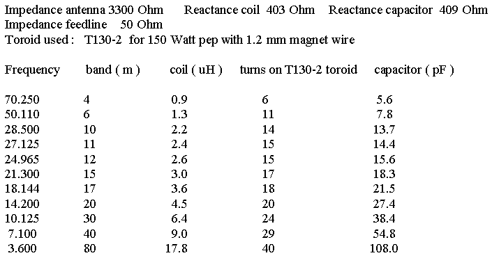

Тут еще посмотрите конструкцию
https://3.bp.blogspot.com/-SWerU8-YmEc/ ... endfed.GIF
https://2.bp.blogspot.com/-C3tyFT19Enk/ ... 0/data.png
Внизу страницы табличка для монобэндов https://pa-11019.blogspot.com/2012/04/1 ... as-35.html
Добрый день!
Если не секрет, какой программой Вы пользовались?
У меня мелкий КПЕ от 3 до 19 пикушек, думаю недеюсь им в резонанс отстроиться.
Для простоты воспроизведения этого конструктива собираюсь использовать провод в изоляции мотая его виток к витку (21 виток) не пребегая к раздвижению, так как собираюсь катушку для фиксации и доп.изоляции сверху замотать фторопластом и изолентой или наоборот, а настройку производить исключительно вращая ротор КПЕ. В смысле хотелось бы, а там посмотрим как получится.
Я попробую взять прибор, но что выйдет не знаю, телефон товарища и утратил, связи нет, даже не знаю, где он сейчас.
Именно так, будет 1 виток поверх стеклопластикового корпуса в середине контурной катушки, я его не стал рисовать пока, так как решил, что это очевидно, хотя наверное надо дорисовать для полной картины.
Не дали там пообщаться, даже не думал что там такая помойка. Ладно что уж теперь уже проехали.
0,1 от лямбды получается 1,1 метр. Я думаю можно будет просто подпаять провод к тому месту где и оплётка к катушке связи припаяна будет и проложить его параллельно кабелю прикрутив его изолентой к нему. Не красиво конечно получится... я хотел катушку связи поместить в монтажную коробку надетую на удочку и установить PL259 на кробке снизу, так чтобы фидер можно было отключать и подключать трансивер, для отстройки антенны по КСВ. Но в принципе, можно отсторить, а провод потом уже к кабелю примотать, в общим буду думать. Еще возможно выйдет на 27 МГц вообще без противовеса обойтись, всё же почти все кто подключал противовес это делали на более низких частотах с более длинной волной.
Трубы 6 см нет, есть 5... витков надо будет сделать больше, 16 хватит? И можно ли на 50-ой трубе вообще это сделать? Может защёлками ферритовыми можно воспользоваться, или на кольцо ферритовое диаметром 4 см кабель накрутить?
Дроссель можно расположить не в самом начале кабеля, а в месте где заканчивается противовес? То есть в 1,1 метре от начала фидера, такое допустимо? Хотя можно наверное будет противовес изолентой к мини-мачте примотать, а не к кабелю, думаю сделать мачту 2 метра из пластиковой трубы водопроводной, какой нить жёсткой сантиметра 4 в диаметре.
Так это ж не антенна Фукса :mrgreen:
Хотя данные на 11 метров очень близки к тому что я и насчитал разница процента 3 по ёмкости и индуктивности.

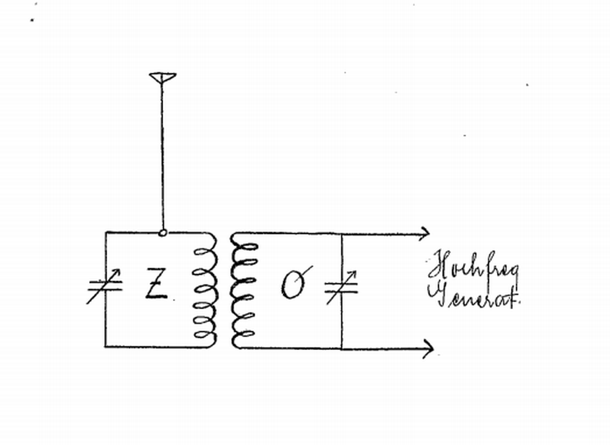

У фукса вот так в патенте:
Но всё равно спасибо, я данные хоть сравнил.

По топологии контура вопрос остался не закрытым. Допустимо внутри контурной катушки пропустить провод идущий на КПЕ, так, как на рисунке я изобразил?
СообщениеДобавлено: Пт 13 сен 2019 19:03
Сообщений: 70
Fuks.jpg [ 233.6 Кб | Просмотров: 10884 ]
Лучше рассчитывать контур сразу с учётом установки его в антенну:
