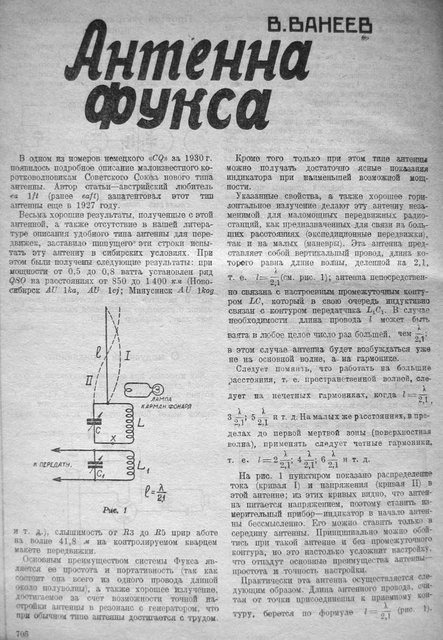

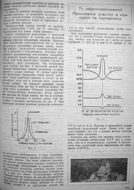

Я тут ещё вот думаю, 1/2 по Ванееву надо делать как 1/2,1 то есть малость короче чем пол волны. Слова радиолюбителя способного настраивать антенны и передатчики без антенных анализатор, а лишь по лампочке по мне так заслуживают внимания и уважения. Так что буду делать полотно не 5,30 как собирался, а 5,25 метра.
Какие есть "за" и "против"?
