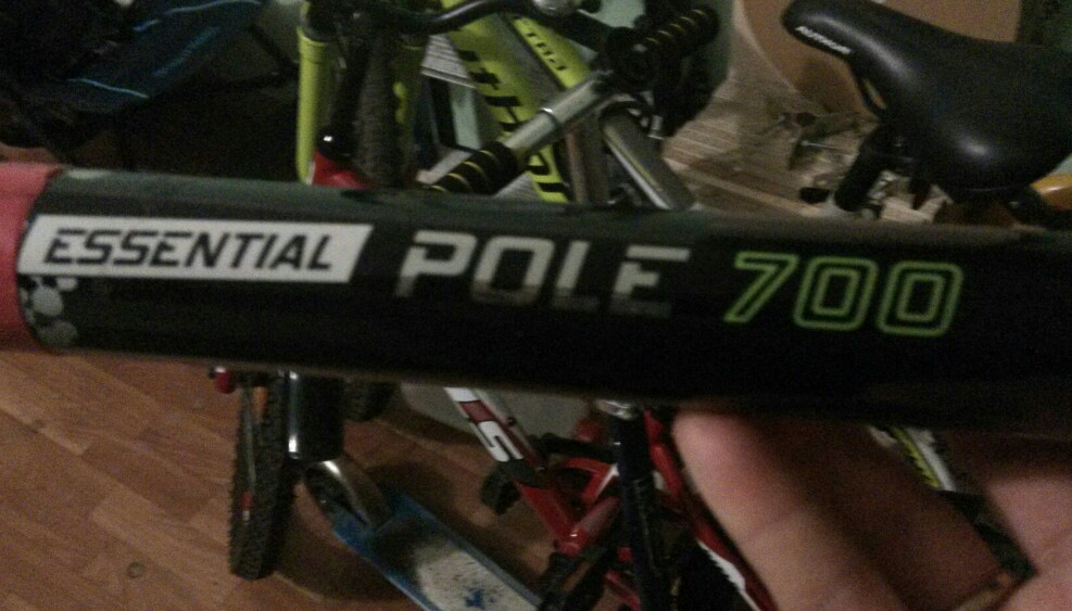

Я брал давно свои удочки в дэкатлоне. Тогда 7-ми метровая стоила 500 руб. Причем удочка стеклопластиковая и без колец. Сейчас она дороже - 899 руб.
https://www.decathlon.ru/udiliwe-essent ... 35106.html
hq_jlhiDY6M_1483537534438.jpg [ 122.71 Кб | Просмотров: 14491 ]

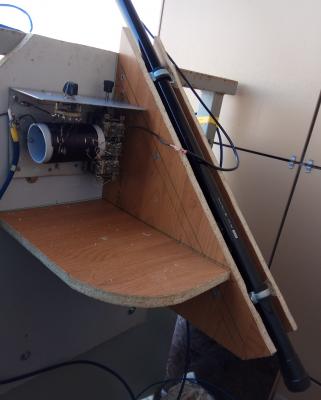

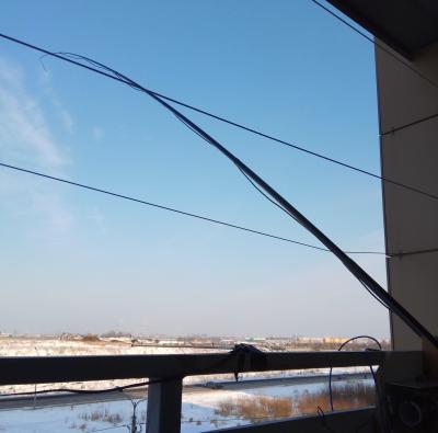

Удочка 7 метров, эксперименты....
imgserve2r.php.jpg [ 15.8 Кб | Просмотров: 13053 ]
imgserver.php.jpg [ 16.57 Кб | Просмотров: 13053 ]

К Вашему штырю неплохое заземление можно сделать, если просверлить отверстие в металлическом профиле между керамогранитными плитами и нарезать там резьбу, ну и туда уже подключить землю, только сверлить надо на стене, где окно или сбоку, потому что, столбы которые держат балкон ни к чему не подключены, а профили на стене подключены к контуру заземления. Я у себя так сделал, сопротивление эта земля добавила около 10-15 Ом, т.е. неплохой противовес получается. Помех от него практически нет. Я да же на КВ на него какое-то время принимал станции.

Анатолий Анатольевич, приветствую! Спасибо за ценный совет по поводу заземления, у меня как раз одна плитка треснула при прокладке кабеля.

Удочка из Дэкатлона 7м без колец, по совету обсуждений выше. Держится вроде уверенно в штиль, при ветре , думаю, могут возникнуть проблемы. Планируется выдвигать только на время работы.
Небольшой дождь ,потом заморозки и её будет не выдвинуть или не собрать.Для лета только.При -20 на ней будет наледь и иней, тоже самое.

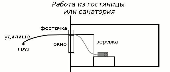

При работе из временной локации (гостиница, санаторий, база отдыха), или если нет балкона, а комната достаточно длинная, можно высовывать удочку в разложенном виде. При обледенении удилище складывается в помещении при плюсовой температуре. Главное, уравновесить конструкцию на форточке, при помощи груза на конце и подбором положения удилища. На КВ так еще не пробовал работать, но на УКВ - вполне (вместо груза - диполь VK2ZOI). Желательно, чтобы этаж в гостинице был не первый, а хотя бы третий. Противовесы и согласующее устройство на рисунке не показаны.
Комментарий к файлу: Временная антенна

IMHO груз тут лишний, т.к. удочка и так стремится согнуться в дугу (становится страшновато, боишься что сломается особенно при ветре). Я работал из такого места правда удочка стояла под углом (где-то 40-30 град) а ее конец был привязан к спинке стула. Работало это неплохо, в пределах ожидаемого.
 Заголовок сообщения: Re: Удочка на балконе
СообщениеДобавлено: Пн 05 мар 2018 13:50
Сообщений: 4143
Игорь, IMHO, без груза, более толстая и тяжелая комель удилища будет стремиться соскользнуть с форточки и утянуть удилище внутрь помещения. Добивался, чтобы удилище лежало на опоре в уравновешенном положении строго горизонтально. Сильного ветра не было... Поворачивал "диполь" в пределах +- 45 градусов, меняя направленность, т.к. некоторые станции попадали в нуль диаграммы направленности (т.к. горизонтальная поляризация). Всё вышесказанное касается УКВ, где уже в двух соревнованиях использовал диполь VK2ZOI. На КВ растягивал подобие Windom - через все здание по полу 13 метров провода, ручной тюнер и 27 метров наружу на дерево (с другой стороны дома), удочку не использовал.
