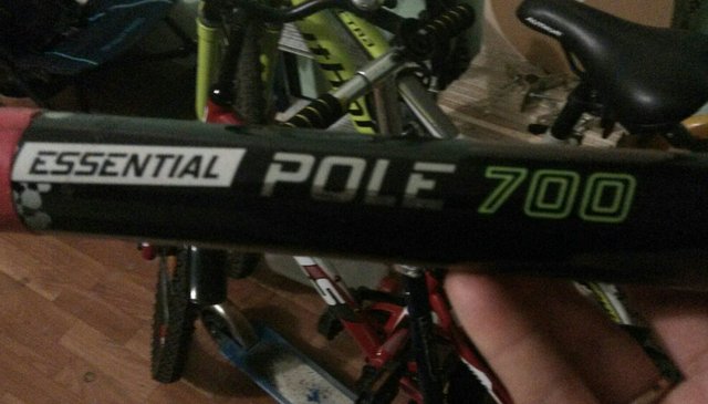

Я брал давно свои удочки в дэкатлоне. Тогда 7-ми метровая стоила 500 руб. Причем удочка стеклопластиковая и без колец. Сейчас она дороже - 899 руб.
https://www.decathlon.ru/udiliwe-essent ... 35106.html
hq_jlhiDY6M_1483537534438.jpg [ 122.71 Кб | Просмотров: 14814 ]

Я купил ее семи метровой и удалил последних два колена. Получилась удочка длиной чуть больше 5-ти метров для использования в антенне спайдер. Кроме спайдера я ее ничем не нагружал. Если хотите подьезжайте после праздников - нагрузим ее))).

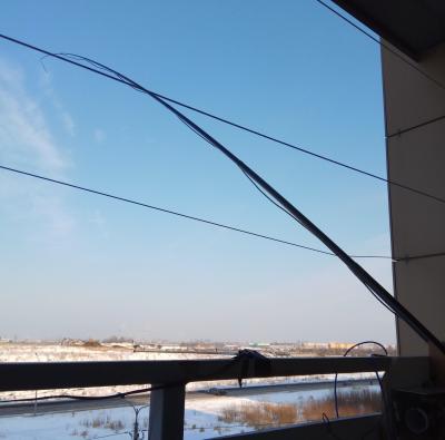

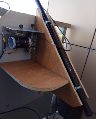

Удочка 7 метров, эксперименты....
imgserve2r.php.jpg [ 15.8 Кб | Просмотров: 13376 ]
imgserver.php.jpg [ 16.57 Кб | Просмотров: 13376 ]

К Вашему штырю неплохое заземление можно сделать, если просверлить отверстие в металлическом профиле между керамогранитными плитами и нарезать там резьбу, ну и туда уже подключить землю, только сверлить надо на стене, где окно или сбоку, потому что, столбы которые держат балкон ни к чему не подключены, а профили на стене подключены к контуру заземления. Я у себя так сделал, сопротивление эта земля добавила около 10-15 Ом, т.е. неплохой противовес получается. Помех от него практически нет. Я да же на КВ на него какое-то время принимал станции.

Удочка из Дэкатлона 7м без колец, по совету обсуждений выше. Держится вроде уверенно в штиль, при ветре , думаю, могут возникнуть проблемы. Планируется выдвигать только на время работы.

Небольшой дождь ,потом заморозки и её будет не выдвинуть или не собрать.Для лета только.При -20 на ней будет наледь и иней, тоже самое.
