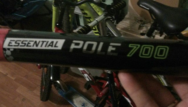

Добрый день. Не реклама)))
Я брал давно свои удочки в дэкатлоне. Тогда 7-ми метровая стоила 500 руб. Причем удочка стеклопластиковая и без колец. Сейчас она дороже - 899 руб.
https://www.decathlon.ru/udiliwe-essent ... 35106.html
hq_jlhiDY6M_1483537534438.jpg [ 122.71 Кб | Просмотров: 14818 ]
73! UA1AAY
Александр

О! Вот спасибо за "не рекламу"!
А по прочности потянет? (если под углом 45 град. висеть будет?)
Я опасаюсь. У меня 5-и метровая (ну и ещё без верхнего колена, считай 4 метра) стоит на терассе вертикально с оттяжками (правда только две оттяжки - в одной плоскости).
И то, во время ветров опасаюсь!
Ну и жалко, что только 20-ка....
Я купил ее семи метровой и удалил последних два колена. Получилась удочка длиной чуть больше 5-ти метров для использования в антенне спайдер. Кроме спайдера я ее ничем не нагружал. Если хотите подьезжайте после праздников - нагрузим ее))).
В качестве мачты еще не использовал эти удочки.

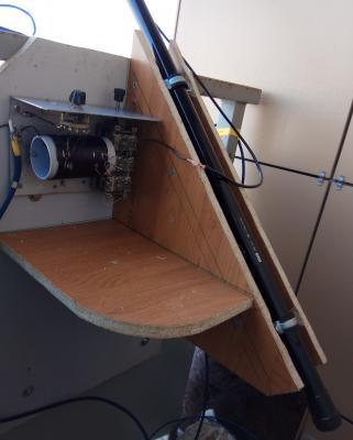

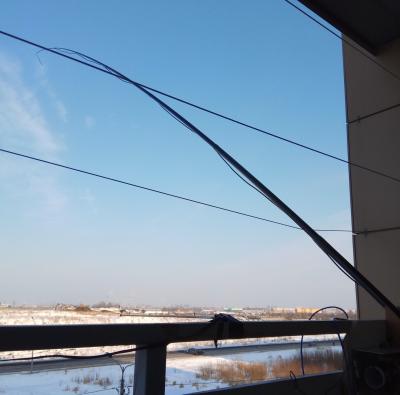

Удочка 7 метров, эксперименты....
imgserve2r.php.jpg [ 15.8 Кб | Просмотров: 13380 ]
imgserver.php.jpg [ 16.57 Кб | Просмотров: 13380 ]

Юрий приветствую!
К Вашему штырю неплохое заземление можно сделать, если просверлить отверстие в металлическом профиле между керамогранитными плитами и нарезать там резьбу, ну и туда уже подключить землю, только сверлить надо на стене, где окно или сбоку, потому что, столбы которые держат балкон ни к чему не подключены, а профили на стене подключены к контуру заземления. Я у себя так сделал, сопротивление эта земля добавила около 10-15 Ом, т.е. неплохой противовес получается. Помех от него практически нет. Я да же на КВ на него какое-то время принимал станции.

Откуда: KO59ar Красное Село
У меня удочка 7м ,куплена на Юноне,с кольцами-700руб.Под 30град,45 - это много.Если чего будете мутить с такой-обязательно хорощая земля и крепление-у меня весь вес воспринимает дом ,а боковые усилия-капроновые стяжки.Долго уже висит,несколько лет,курицы по 4 сидят но сломать не смогли :)
Кольца проржавели,также пришлось полотно менять пару раз-даже ПЭЛ корродирует.
Советую катушку небольшую намотать в 1.5м от верха.

Анатолий Анатольевич, приветствую! Спасибо за ценный совет по поводу заземления, у меня как раз одна плитка треснула при прокладке кабеля.
 Заголовок сообщения: Re: Удочка на балконе
СообщениеДобавлено: Вс 04 мар 2018 11:51
Сообщений: 31
Удочка из Дэкатлона 7м без колец, по совету обсуждений выше. Держится вроде уверенно в штиль, при ветре , думаю, могут возникнуть проблемы. Планируется выдвигать только на время работы.
Небольшой дождь ,потом заморозки и её будет не выдвинуть или не собрать.Для лета только.При -20 на ней будет наледь и иней, тоже самое.
