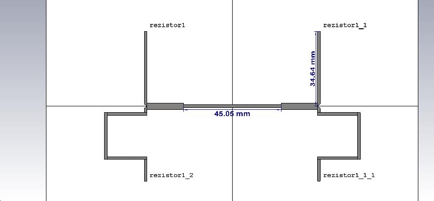

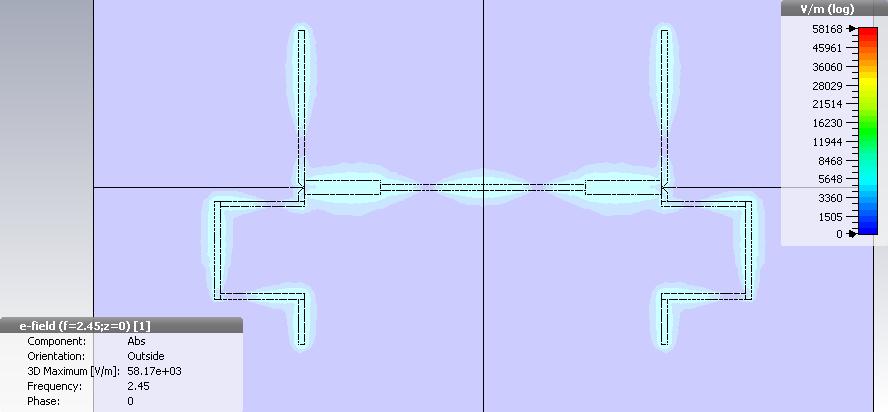

матчинги нагружены на 4 резистора по 100 ом, вариант без патчей.
Наверно из-за этих линий входное сопротивление антенны искажается
prezfield.jpg [ 32.41 Кб | Просмотров: 8874 ]
pressmith.jpg [ 52.12 Кб | Просмотров: 8874 ]
prezpcb.jpg [ 19.28 Кб | Просмотров: 8874 ]

СообщениеДобавлено: Сб 30 дек 2017 22:46
Что бы не запутаться, нужно по раздельно, т.е. с начало один резистор нагрузить одной линией и смотреть как она трансформирует сопротивление и изменением ее длины и ширины ( волнового сопротивления ) добиться нужной трансформации (точнее ее отсутствие), затем отдельно тоже, но для линии с фазовым сдвигом. На что нужно обратить внимание, что верхние линии, если их длина окажется неудачной, то тоже могут менять фазу, при неизменном сопротивлении, поэтому в нижней линии нужно будет учесть этот самый сдвиг.

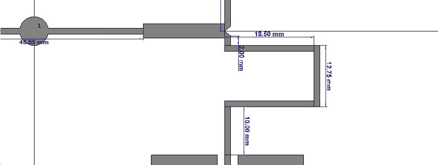

линия вверх от четв. волнового трансформатора = 135 градусов получается
СообщениеДобавлено: Сб 30 дек 2017 23:15
Тогда смотреть сопротивления, по отдельности. Где, какое в каждой точке.

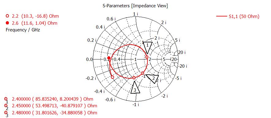

размеры нижнего полоска и входное сопротивление с пятачком 3 мм

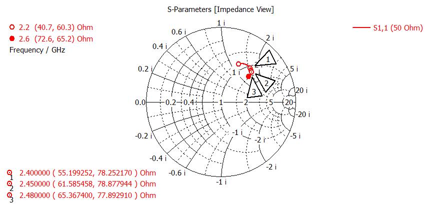

prazmer.jpg [ 17.01 Кб | Просмотров: 8858 ]
psmith51211.jpg [ 42.49 Кб | Просмотров: 8860 ]

S - параметры того что получилось
5_1_2_!!!.zip [11.37 Кб]

Нет, патчи должны иметь одинаковое сопротивление. На решетке, где запитка идет всех патчей с низу, ведь все нормально. Надо разбираться с линиями и фазовым сдвигом. А вообще надо сделать паузу и решение само придет, просто "глаз за мылился" и не видит каких то мелочей.

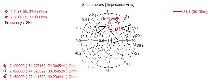

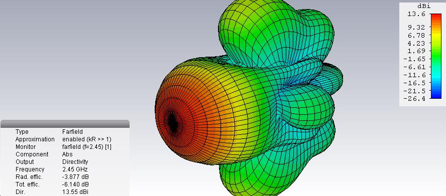

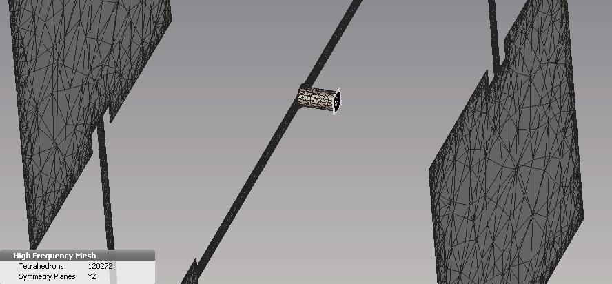

Перешел на другой возбуждающий порт и перерисовал запитку - изменились результаты.
p50omvhod.jpg [ 52.71 Кб | Просмотров: 8768 ]
pnewportfarfield.jpg [ 73.73 Кб | Просмотров: 8768 ]
pnewportsmitch.jpg [ 50.89 Кб | Просмотров: 8768 ]
