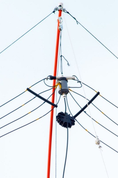

СообщениеДобавлено: Вт 31 мар 2015 08:12
Делают и так, целиком из заморских дорогущих комплектующих. :wink:
Но, тем не менее, конструкция представляет интерес.
Правда половинки антенн уже не служат растяжками мачты и антенны не разнесены по разным плоскостям. :(
Только два эти существенные минуса в остальном весьма оригинально ...
Инвертед V -10,15,20,40м.JPG [ 194.5 Кб | Просмотров: 17187 ]
Запитка антенн.JPG [ 47.24 Кб | Просмотров: 17187 ]
СообщениеДобавлено: Вт 31 мар 2015 09:23
Сообщений: 277
Откуда: Великий Новгород
Всем хороша, но гребет помехи как огромная метла дворника. Ставил самодельный тройной диполь на крыше девятиэтажки.
Алексей 73! (ex RA1TBH)
СообщениеДобавлено: Вт 31 мар 2015 14:59
" ...Всем хороша, но гребет помехи как огромная метла дворника..."
С первой частью категорически не согласен, и не всем, и совсем не хороша! :wink:
А метелка и должна по природе своей окучивать в один флакон все помехи, как Вы изволили заметить.
Выше из своей многолетней практики я же отметил, что только раздельное питание нескольких диполей - инвертед V и расположение антенн только в разнесенных плоскостях должно быть при наличии всего одной мачты.
И то трудности в настройке каждой антенны будут, но они легко преодолимы и КПД антенн диапазонных в таком случае получается максимален.
А выше упомянутая антенна это заморская игрушка из заморских дорогих комплектующих для совсем уже совсем "бедного" городского радиолюбителя.
СообщениеДобавлено: Ср 01 апр 2015 01:55
Как работает "метелочный диполь", хорошо видно из картинки http://www.antennex.com/w4rnl/col0507/amod111-8.gif При работе на ВЧ диапазоне, имеется паразитный ток через НЧ диполь. Этот ток изменяет входное сопротивление антенны, сужает полосу. ДН остаётся восьмёркой, но расплывается. (См. полную статью на www.antennex.com).
Если же сделать раздельное питание _параллельных_ диполей, на первый взгляд, проблема решена.
Но моделирование показало, что ВЧ диполь наводит ток в проводнике более длинного НЧ даже БОльший, чем у "метёлкочного диполя". Обязательное условие при питании нескольких диполей каждый своим кабелем - "расположение антенн только в разнесенных плоскостях" (!). При этом меняется направление диаграммы направленности, что нежелательно.
Видимо, веерные диполи (fan dipole) - неплохой вариант вседиапазонной антенны для связи внутри континента.
Смотрю по JT65A, много веерных диполей у "бедных" американцев, т.к. у них остро стоит проблема с свободным местом.
По теме. Наш коллега испытал диполь с разнесенными по окружности полотнами - Alpha Delta DX CC - есть графики КСВ.

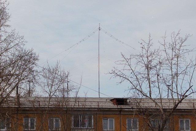

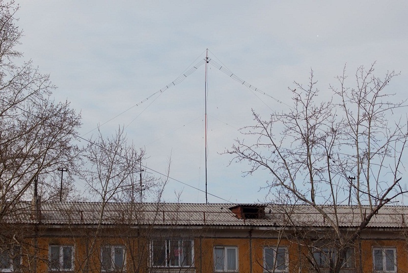

Безграмотный ТВ репортаж (а других практически и не бывает):
Sergej Pypeć
СообщениеДобавлено: Сб 04 апр 2015 15:33
Это конечно эффектный и очень крутой заказ!
Журналист грамотно и профессионально отработал себе добротную наличку.
Заказ явно не от радиста - собственника АФУ и не от его друзей в городе.
С точки зрения заказчика все исполнено скурпулезно и точечно, что бы поднять волну негодования, поток писем и жалоб от тех бабулек, которые так красиво показаны в кадре.
Стоит сожалеть, но хозяина АФУ ждут тяжелые сердечные испытания.
