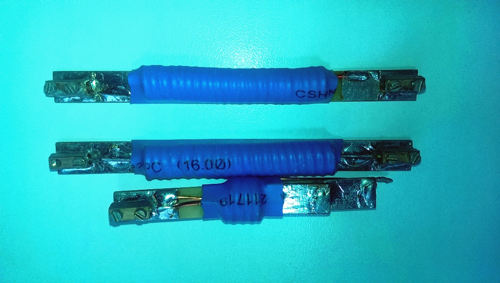

Вот катушки от самодельной F-23, делается антенна просто и быстро и результат хороший.
F-23 антенна.jpg [ 223.49 Кб | Просмотров: 14649 ]
 Заголовок сообщения: Re: Антенна 5/8 - теория и практика
СообщениеДобавлено: Сб 30 апр 2016 12:38
UB1AJU писал(а):
Нашел интересный вариант 5/8 без удлиняющей катушки.
Если нужны могу подарить! Телефон мой знаете.
СообщениеДобавлено: Сб 30 апр 2016 12:50
Спасибо, приму с благодарностью. Созвонимся обязательно, договоримся.
