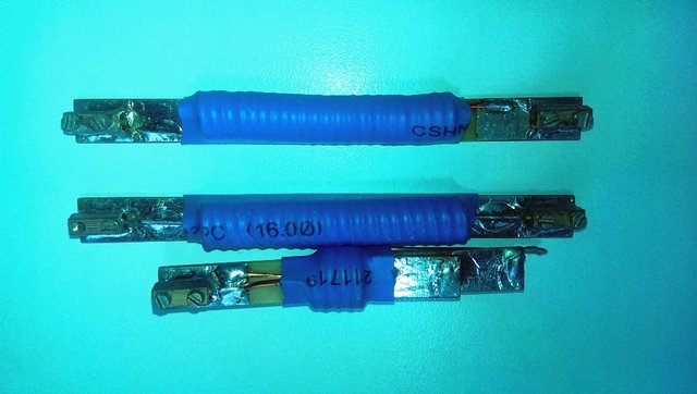

Обратите внимание на антенну F-23. В архиве инструкция по самостоятельному изготовлению. Делал такую антенну, да же, где-то катушки остались. Длина антенны 3х5/8, усиление большое и диаграмма прижата к земле.
Вот катушки от самодельной F-23, делается антенна просто и быстро и результат хороший.
F-23 антенна.jpg [ 223.49 Кб | Просмотров: 14651 ]
 Заголовок сообщения: Re: Антенна 5/8 - теория и практика
СообщениеДобавлено: Сб 30 апр 2016 12:38
UB1AJU писал(а):
Нашел интересный вариант 5/8 без удлиняющей катушки.
Если нужны могу подарить! Телефон мой знаете.
Спасибо, приму с благодарностью. Созвонимся обязательно, договоримся.
Антенна очень хороша как походный вариант (развернуть и работать).
