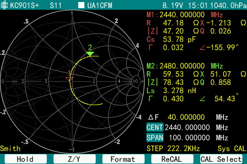

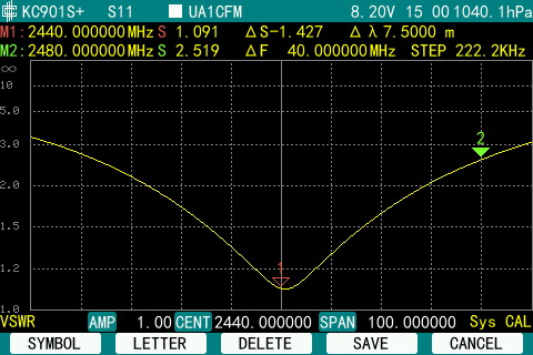

Замер платы
S11_VSWR_PATCH.jpg [ 60.14 Кб | Просмотров: 9370 ]
СообщениеДобавлено: Пт 12 янв 2018 23:37
Сообщений: 457
Откуда: KO69AK
импеданс
S11_Smith_PATCH_smitch.jpg [ 76.64 Кб | Просмотров: 9369 ]
СообщениеДобавлено: Сб 13 янв 2018 12:27
"Респект и уважуха"!!!
Добротность получилась большая у патчей, нужно текстолит с толстой фольгой брать, что бы патчи были по толще, тогда добротность будем меньше и полоса шире. Какая толщина фольги?

Не придал значения толщине фольги, сделал тест на текстолите который имелся в запасе - FR4 150X250 1.5мм, 18 мкм. Не хватило длинны заготовки - пришлось по вертикали на 5 мм с каждой стороны длину уменьшить (отцентровал фотошаблон по центру того что было). промоделировал эти 5 мм - изменений существенных не произошло. Все время в модели антенны был в качестве металла - PEC и я упустил из виду этот момент, сейчас заменил на медь и после этого упал КУ до 12.53 дби.
Если в моделировщике изменить эпсилон с 4.5 до 4.57, то как раз минимум КСВ сдвигается вниз на 20 МГц. То же самое может произойти, если изменить длинну патча по вертикали на 0.2 мм. толи при экспонировании фоторезиста через шаблон боковая засветка произошла и изменились размеры меди, либо эпсилон отличается от 4.5.
непонятно еще почему хвостики графиков при замере прибором и при моделировании в разных местах диаграммы, а центруется только область графика близкая к 50 омам. предполагаю что разъем влияет и уносит плоскость калибровки прибора. На скринах ДН при металле - медь 18 мкм, 4.57 - эпсилон и неизменной геометрии патчей и полосков т.е. по 7 варианту

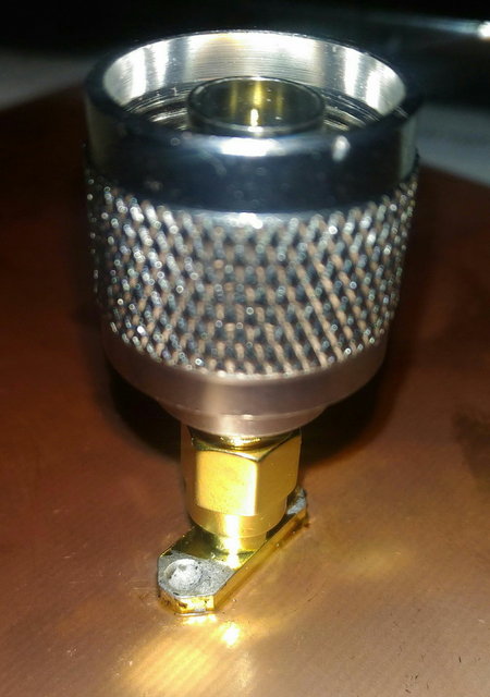

Измеряю через переходник
ПЕРЕХОДНИК.jpg [ 201.9 Кб | Просмотров: 9311 ]

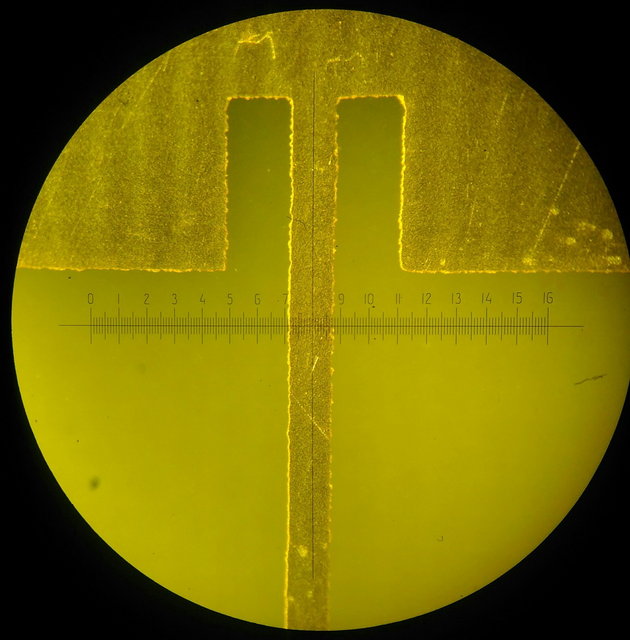

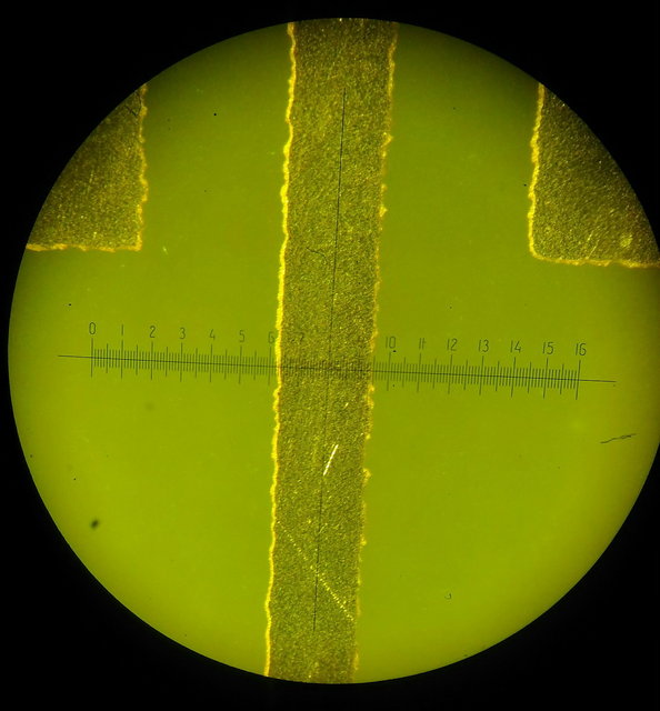

Вытравилось вот с такой точностью
1 деление 0.025 мм.jpg [ 258.93 Кб | Просмотров: 9304 ]
1 деление_0.05мм.jpg [ 261.53 Кб | Просмотров: 9304 ]

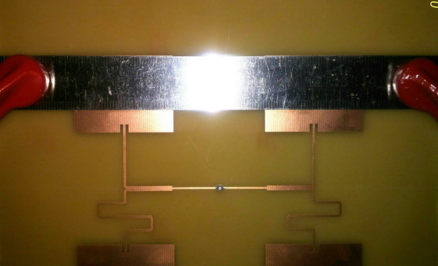

СообщениеДобавлено: Сб 13 янв 2018 16:06
Сообщений: 457
Откуда: KO69AK
Подрезал высоту патчей по линейке буквально мизер - на фото должно быть видно.

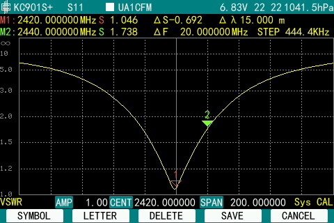

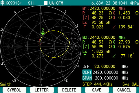

Откуда: KO69AK
Измерения после подрезки
S11_Smith_resize.jpg [ 76.48 Кб | Просмотров: 9273 ]
S11_VSWR_PATCH_resize.jpg [ 59.72 Кб | Просмотров: 9273 ]

Точность расчета и изготовления очень высокая. Практически все хорошо совпало. небольшие изменения всегда будут присутствовать, потому что диэлектрическая проницаемость стеклотекстолита может отличаться от 4.5. Там по моему от 4.5 до 5, так что характеристики антенны очень даже хорошие. Проверить влияние разъема и калибровки прибора можно подключив еще какой нибудь коаксиальный переход, т.е. сделать длинней участок от прибора до антенны и если ничего не изменится, то калибровка прибора не сбивается. А еще попробуйте подключить антенну через чип конденсатор 1-1.5 пф, т.е. последовательно с центральной жилой.

широкополосность по уровню КСВ - 2 прибор показывает около 55 МГц, а расчетные - 75 МГц. как придет переходник с китая замерим ещё другим прибором.

подумал что на точность антенны еще мог повлиять принтер когда печатает фотошаблон. как раз по вертикали я подрезал фольгу. а его наверно и не проверить будет на предмет вытягивания по вертикали.
