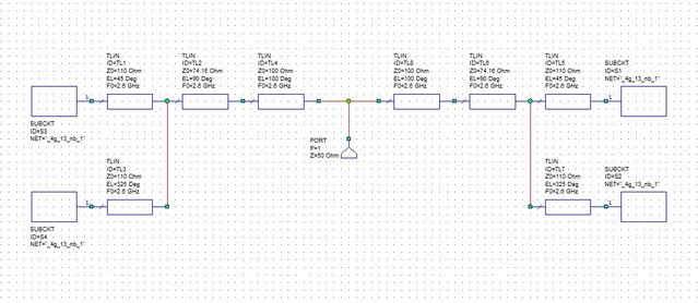

Замерил один квадрат, прикинул схему соединения

СообщениеДобавлено: Чт 01 мар 2018 18:38
Сообщений: 70
Для входного импеданса патча 110 Ом нормальная схема- теоретически. На практике из-за электромагнитной связи номиналы схемы изменятся. И чем выше над Ground полосковые линии, тем больше будут отклонения от этой схемы.

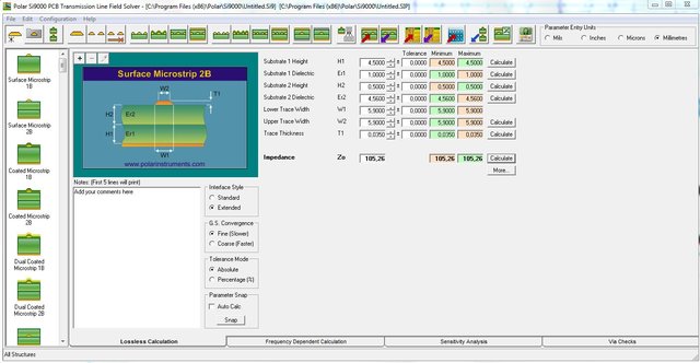

нашлась програмка которой линию на многослойке посчитать можно
Снимок.JPG [ 147.99 Кб | Просмотров: 9773 ]
СообщениеДобавлено: Пт 02 мар 2018 16:01
Сообщений: 70
Не работал с этой прогой. Она фазовый набег считает? Судя по скрину, расчёт аналогичен расчётам в CST или HFSS - только модель строится гораздо быстрее.
СообщениеДобавлено: Пт 02 мар 2018 19:16
Сообщений: 457
Откуда: KO69AK
считает задержку и коеф. укорочения

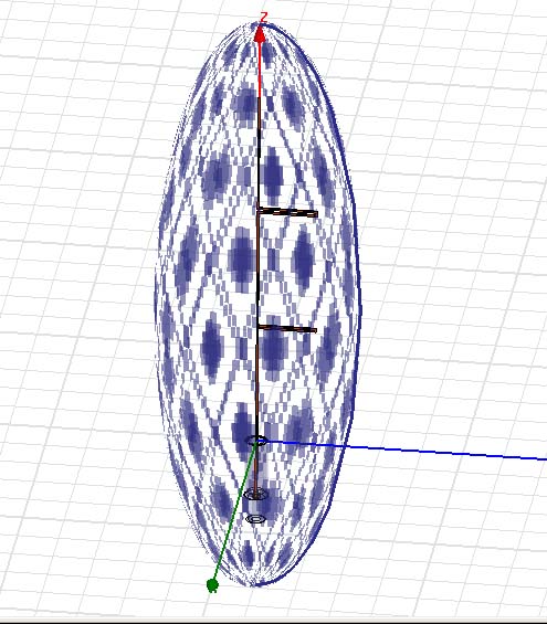

А что все к этим боксам прилипли?
Более достоверные расчёты даёт форма GU в виде эллипсоида вращения.
downloadfile.jpg [ 76.19 Кб | Просмотров: 9395 ]
