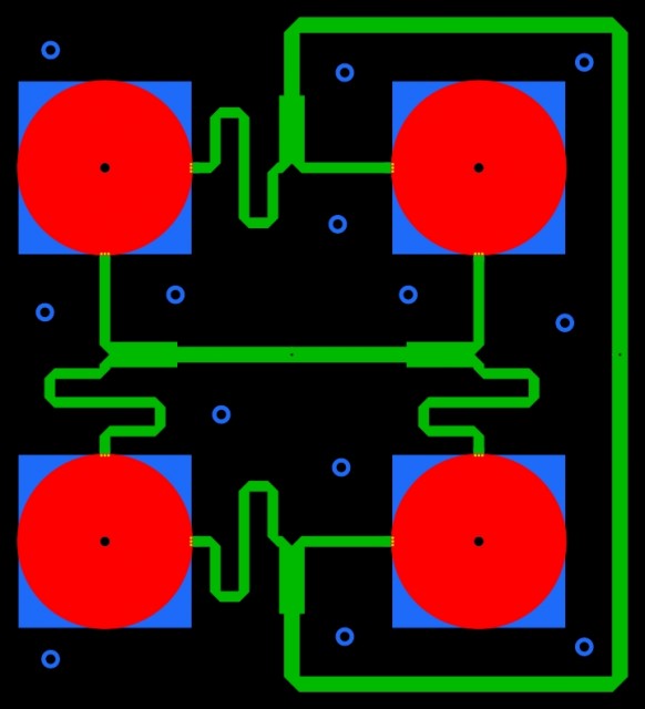

эксперимент WIFI антенны с круглыми директорами. расстояние над квадратными патчами - 12.5 мм. подложка ФАФ-4Д - 1.5 мм, 2 мм над металлическим основанием 220х220 мм. Файл с размерами топологии во вложении.

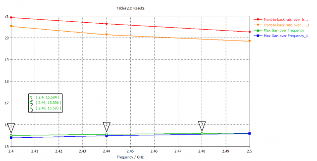

gain, f/b

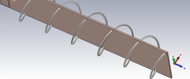

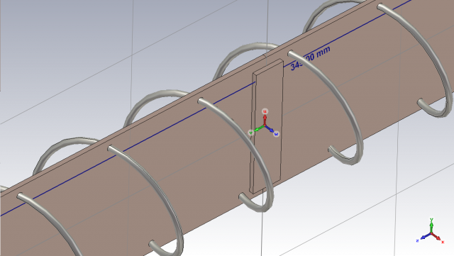

Эксперимент с 10 витковой спиральной антенной с согласователем перед разъемом

шаблон для сверловки отверстий под спираль. два варианта - целиковая траверса и разрезана на две части
helix_pcb_x2.JPG [ 37.21 Кб | Просмотров: 7487 ]
helix_pcb.JPG [ 31.25 Кб | Просмотров: 7487 ]

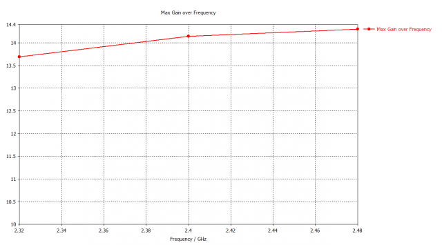

диаметр каркаса для намотки 10 витков спирали 40 мм. усиление на графике

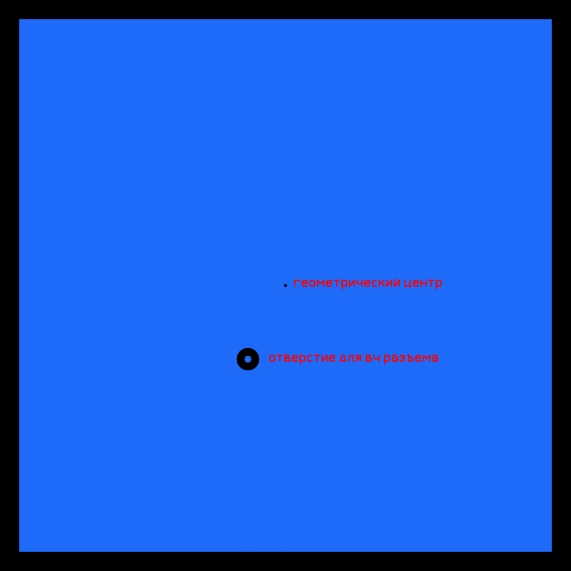

шаблон основания спиральной антенны

шаблон согласующего

в первом варианте шаблона согласующего немного неправильно - в новом скорректировал.
