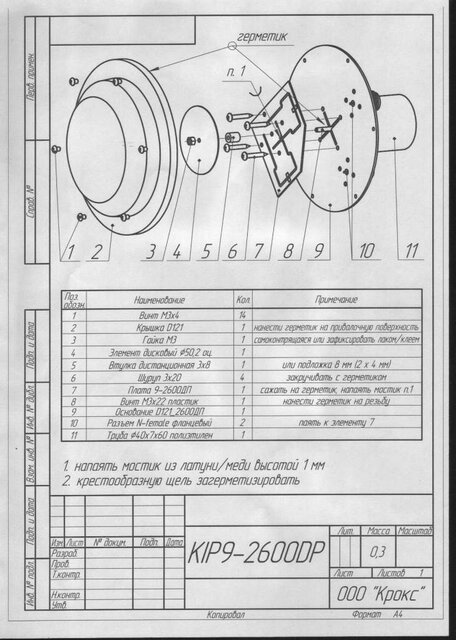

Я так понял, что Вы подобными антеннами не занимались, поэтому требуете доказательств. Посмотрите на фото реализации и измерения патч антенны для диапазона 1700-2200 МГц, которую я рассчитывал в интересах своей фирмы. Усиление до 11 дБi.
swr.jpg [ 186.95 Кб | Просмотров: 14090 ]
Безымянный.jpg [ 152.05 Кб | Просмотров: 14090 ]

Shur, у Вас в качестве излучателя F-антенна, не совсем то, что просили.
Классическая запитка микрополосковой антенны бывает коаксиальным кабелем или линией.
Здесь ни то ни другое. Многослойная структура, сильно отличающаяся от базового варианта patch-антенны. То, что удалось довести до образца - поздравляю!

Shur, голубого цвета - диэлектрические стойки. ОК. Если пластина, которую вы назваете Patch,
она висит в воздухе. Тогда конструкция очень похожа на короткую обратную антенну - BackFire так или SBA. В ней излучатель между рефлектором и пластиной-резонатором (суб-рефлектором).

RA1AHQ, нет, габарит патча 52*33 мм. Он не может быть рефлектором для 1700 МГц.

В нормальных patch антеннах центральный контакт касается верхней проводящей пластинки. У вас изолирован от пластины. В патенте US6285325B1 центральный контакт изолирован. Но там доходит до верхнего края, здесь нет.
Согласен, что рефлектор как правило не излучает. Учёные пишут в патенте, что излучают даже не грани, а плоскость пластины. Правда там есть несколько (5-6) паразитных пластин, разделенных промежутками 0.06мм, а здесь одна проводящая площадка. Технологически сложно выполнить промежутки 0.06мм, там использовали спейсеры из специального пластика.
Хорошая обзорная статья. https://www.intechopen.com/books/modula ... -widebands
Все ухищрения направлены на снижение добротности Q. Меняют форму резонатора - L как у Вас, U-образная.

Усиление в направлении нормали к плоскости антенны.
