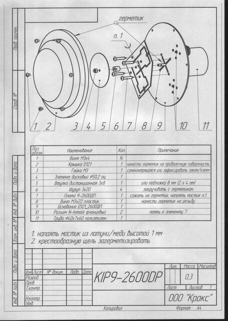

Я так понял, что Вы подобными антеннами не занимались, поэтому требуете доказательств. Посмотрите на фото реализации и измерения патч антенны для диапазона 1700-2200 МГц, которую я рассчитывал в интересах своей фирмы. Усиление до 11 дБi.
swr.jpg [ 186.95 Кб | Просмотров: 13779 ]
Безымянный.jpg [ 152.05 Кб | Просмотров: 13779 ]

Shur, у Вас в качестве излучателя F-антенна, не совсем то, что просили.
Классическая запитка микрополосковой антенны бывает коаксиальным кабелем или линией.
Здесь ни то ни другое. Многослойная структура, сильно отличающаяся от базового варианта patch-антенны. То, что удалось довести до образца - поздравляю!

RA1AHQ, нет там никакой F-антенны. Диэлектрическая опора не делает из согнутой линии F-антенну. И запитка у неё обычная, полосковой линией. Может Вы слышали, что полосковая разомкнутая линия длиной 0.25L даёт КЗ по ВЧ.

Shur, голубого цвета - диэлектрические стойки. ОК. Если пластина, которую вы назваете Patch,
она висит в воздухе. Тогда конструкция очень похожа на короткую обратную антенну - BackFire так или SBA. В ней излучатель между рефлектором и пластиной-резонатором (суб-рефлектором).

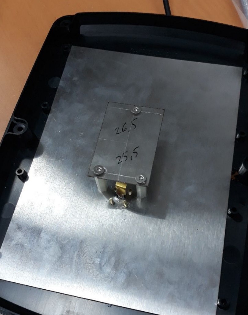

Приветствую! Что значит нормальных?
Есть патч, его нужно возбудить!
Можно полосковой линией с гальванической связью, а можно с емкостной!
image_17487.jpg [ 106.92 Кб | Просмотров: 13142 ]

Способ питания ясен. Просто он исторически более новый.
