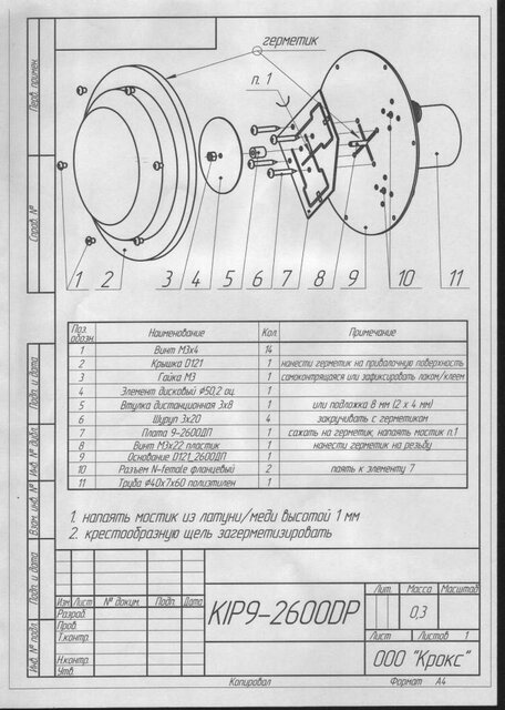

Я так понял, что Вы подобными антеннами не занимались, поэтому требуете доказательств. Посмотрите на фото реализации и измерения патч антенны для диапазона 1700-2200 МГц, которую я рассчитывал в интересах своей фирмы. Усиление до 11 дБi.

Shur, у Вас в качестве излучателя F-антенна, не совсем то, что просили.
Классическая запитка микрополосковой антенны бывает коаксиальным кабелем или линией.
Здесь ни то ни другое. Многослойная структура, сильно отличающаяся от базового варианта patch-антенны. То, что удалось довести до образца - поздравляю!
Вашему вниманию предлагается антенна с полосой на все ДМВ каналы - типа Batwing. Согласующее устройство 300-75 Ом можно взять от польской антенны.
Полотно можно вырезать из жести или спаять из проволок. Согласование хорошее, а вот усиление небольшое всего 4,5...5 дБи.

RA1AHQ, нет там никакой F-антенны. Диэлектрическая опора не делает из согнутой линии F-антенну. И запитка у неё обычная, полосковой линией. Может Вы слышали, что полосковая разомкнутая линия длиной 0.25L даёт КЗ по ВЧ.

Shur, голубого цвета - диэлектрические стойки. ОК. Если пластина, которую вы назваете Patch,
она висит в воздухе. Тогда конструкция очень похожа на короткую обратную антенну - BackFire так или SBA. В ней излучатель между рефлектором и пластиной-резонатором (суб-рефлектором).

RA1AHQ, нет, габарит патча 52*33 мм. Он не может быть рефлектором для 1700 МГц.
СообщениеДобавлено: Пт 16 июл 2021 01:44
В нормальных patch антеннах центральный контакт касается верхней проводящей пластинки. У вас изолирован от пластины. В патенте US6285325B1 центральный контакт изолирован. Но там доходит до верхнего края, здесь нет.
Согласен, что рефлектор как правило не излучает. Учёные пишут в патенте, что излучают даже не грани, а плоскость пластины. Правда там есть несколько (5-6) паразитных пластин, разделенных промежутками 0.06мм, а здесь одна проводящая площадка. Технологически сложно выполнить промежутки 0.06мм, там использовали спейсеры из специального пластика.
Хорошая обзорная статья. https://www.intechopen.com/books/modula ... -widebands
Все ухищрения направлены на снижение добротности Q. Меняют форму резонатора - L как у Вас, U-образная.

Приветствую! Что значит нормальных?
Есть патч, его нужно возбудить!
Можно полосковой линией с гальванической связью, а можно с емкостной!
