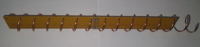

с трудом, но протиснулась проволока в просверленные сверлом 3 мм и с наклоном по ходу спирали отверствия. провод с магазина электротоваров - ПуВ-6

сборка антенны

СообщениеДобавлено: Пн 04 мар 2019 16:15
Хорошо получается, ждемс измерений.
СообщениеДобавлено: Пн 04 мар 2019 16:24
Сообщений: 7591
UA1CFM писал(а):
сборка антенны
Чем так ровно вырезал трансформатор из меди?
СообщениеДобавлено: Пн 04 мар 2019 16:26
Сообщений: 457
Откуда: KO69AK
"первый блин комом". всплыли некоторые моменты которые теперь хочется переделать - немного в сторону отвести согласующий трансформатор. траверсу прикрутил к рефлектору через уголок и один болтик явно мешает. заменю потом расположение входного разъема и форму согласователя.
СообщениеДобавлено: Пн 04 мар 2019 16:28
Сообщений: 457
Откуда: KO69AK
канцелярскими ножницами - самым их близким местом к оси. фольгу нашел 0.25 мм - режется как масло

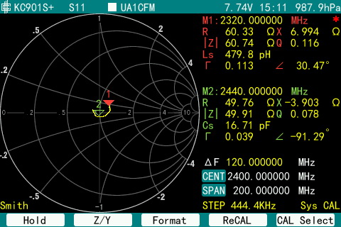

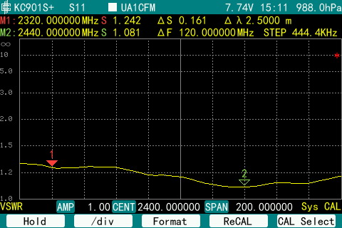

СообщениеДобавлено: Пн 04 мар 2019 16:50
Сообщений: 457
Откуда: KO69AK
измерил не подстраивая ничего пока что.

Даже без подстройки, отличный результат, а если будет еще лучше, то будет "шикарно".
СообщениеДобавлено: Пн 04 мар 2019 22:08
Сообщений: 457
Откуда: KO69AK
у меня уже посчиталась оптимизация для перемещения согласующего немного в сторону - время будет переделаю.
спасибо всем за консультации!

СообщениеДобавлено: Вт 05 мар 2019 10:33
Сообщений: 457
Откуда: KO69AK
по - поводу намотки спирали: первоначально намотал проволоку на трубке диаметром 40 мм, примерил и уже думал что ничего не получится - проволока немного пружинит и результирующий диаметр становится больше каркаса. в таком варианте спираль не протискивалась в отверстия. пришлось найти каркас чуть меньшего диаметра - 38 мм и уже на нем придать новую форму уже намотанной катушке. в этом случае диаметр получился нужным. потом равномерно растянул её в спираль. 3 мм наверно маловато все же будет отверстие, зато спираль держится хорошо и упруго.

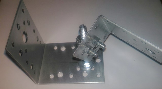

кронштейн для крепления на стену и корректировки положения в 2 плоскостях

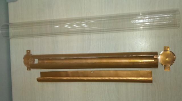

UA1CFM писал(а):
спасибо! интересно было бы полюбопытствовать
Это обычная щелевая антенна псевдокругового излучения горизонтальной поляризации. Собирать и настраивать буду завтра, её очередь наступит.
